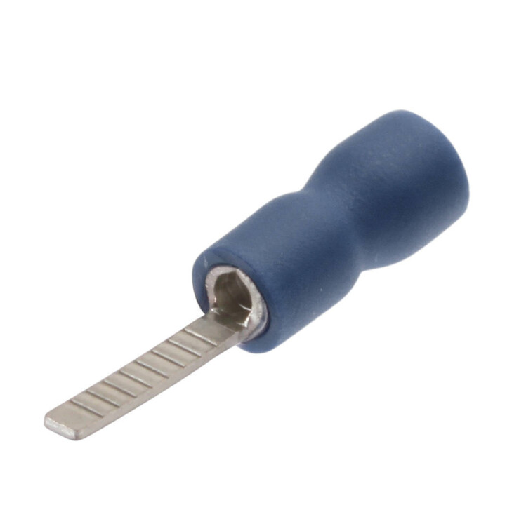

    Предназначены для оконцевания опрессовкой многопроволочных медных проводов и последующего крепежа наконечников к клеммам электрического оборудования.
    Мультидиапазонная альтернатива втулочным наконечникам.
    Всего 3 размера штифтовых наконечников заменяют 9 размеров втулочных.
    Материал изоляции: самозатухающий ПВХ. Класс V-0 по UL94.
    Термостойкость изоляции: 75 °C.
    Материал наконечника: медь марки М1.
    Покрытие наконечника: электролитическое лужение.
    Максимальное напряжение: 690 В.
    Особенности конструкции:
    исполнение «Easy Entry»: виниловая манжета отформована в виде раструба для облегчения монтажа многопроволочных медных жил.
    незаваренный стыковой шов на трубной контактной части наконечников.
    поперечные засечки на внутренней поверхности трубной части наконечников увеличивают механическую прочность соединения с жилой.
    Расширенные мультиразмерные диапазоны опрессовки.
    Опрессовка проводника поверх изолирующей манжеты.
