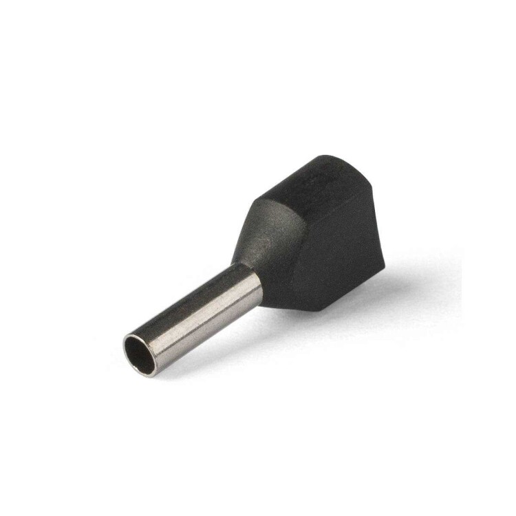

    Для монтажа сдвоенных проводов одинакового сечения.Предназначены для оконцевания методом опрессовки гибких многопроволочных медных проводников. Трансформируют концы многожильных проводов в монолитные штифты.Современная альтернатива обязательному облуживанию концов многожильных проводников при подсоединении к клеммам.Размеры изолированных манжет и втулок наконечников НШВИ(2) рассчитаны для монтажа и подключения двух проводников.В условиях высокой плотности монтажа двойные втулочные наконечники являются единственно возможным контактным соединением двух проводников.Материал коннектора: медь марки М1.Покрытие коннектора: электролитическое лужение.Материал изоляции: полипропилен. Не содержит галогенов.Термостойкость изоляции: 105 C.Цвет изолирующих манжет выполнен в соответствии с цветовой маркировкой DIN 46228, часть 4.Одинарные и двойные втулочные наконечники КВТ представлены в одинаковой цветовой гамме стандарта DIN, что облегчает их поразмерную идентификацию.Коническая форма манжеты, тип Easy Entry, облегчает заведение многожильного провода внутрь медной втулки.Обжим провода поверх медной втулки.
