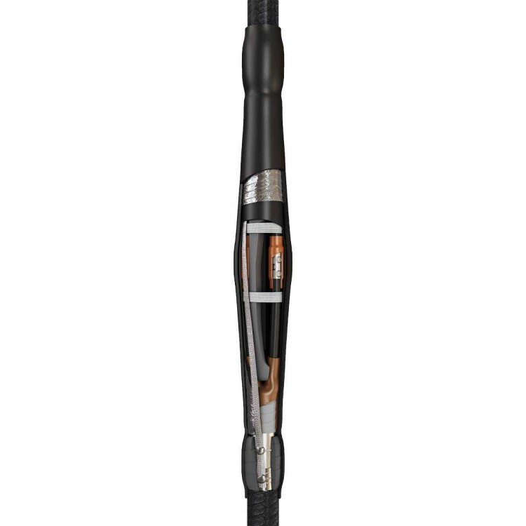

    Предназначены для соединения 3-х жильных кабелей:
    с бумажной маслопропитанной изоляцией.
    с броней или без брони.
    с общей алюминиевой или свинцовой оболочкой.
    на напряжение 6 и 10 кВ.
    Соответствует требованиям ГОСТ 34839-2022.
    Типы монтируемых кабелей: ААБл, (А)СБл, (А)СКл, (А)СБГ, ААГ, (А)СГ, ААБв, (А)СБШв, ААШв, (А)СШв, ААБ2лШв, (А)СБ2лШв.
    Изолирующие толстостенные манжеты на места соединения жил выполнены из специального материала кирпично-красного цвета, обладающего повышенной электрической прочностью.
    Толстостенные манжеты с внутренним слоем термоплавкого клея обеспечивают надежную изоляцию и герметизацию мест соединения жил кабеля.
    Заполнение внутреннего межфазного пространства специальной мастикой исключает образование воздушных пустот внутри муфты и обеспечивает дополнительный контур герметизации.
    Применение маслостойкого герметика со специальными свойствами обеспечивает герметизацию корня разделки кабеля и способствует выравниванию напряженности электрического поля.
    Монтаж провода перемычки, соединяющего оболочки и бронеленты на обоих концах кабеля, осуществляется методом пайки.
    Базовая комплектация включает в себя припой ПОС-30, припой А и паяльный жир.
    Использование двух защитных термоусаживаемых кожухов — внутреннего и внешнего, а также межфазного герметика-заполнителя обеспечивает полную герметизацию конструкции.
    Комплект муфты универсален и позволяет использовать как гильзы под опрессовку, так и болтовые соединители.
    Инструмент для монтажа: пропановая горелка ПГ (КВТ), набор для срыва головок болтовых наконечников и соединителей НМБ-6 (КВТ).
    Все полимерные композиции, использованные для производства термоусаживаемых компонентов «КВТ», не содержат галогенов (HF=Halogen Free).
    Выпускается по ТУ 3599-006-97284872-2006.
