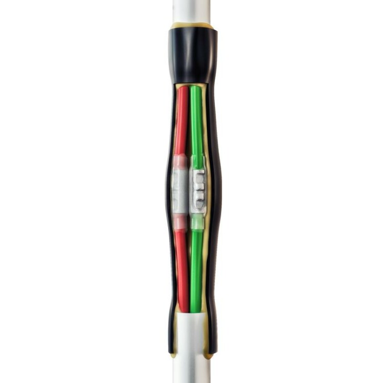

    Предназначены для соединения медных проводов и кабелей:
    с пластмассовой изоляцией малых сечений (ПВХ/СПЭ).
    на напряжение до 400 В.
    Соответствует требованиям ГОСТ 34839-2022.
    Типы монтируемых кабелей: ПВС, ВВГ, ВВГнг, ВВГ нг-LS, NYM, NYY, ВБбШв, ВБВ, ПВББШП, ПВБВнг-LS, ВБбШнг(А), ПВББШнг(А) и др..
    Для кабелей с броней используется непаяная система заземления..
    Комплект универсален и может быть использован на 2-х, 3-х, 4-х или 5-ти жильном кабеле в диапазоне сечений от 1.0 до 10 мм².
    Состав муфты:
    соединительные медные луженые гильзы ГМЛ(о).
    соединительные термоусаживаемые манжеты с клеевым подслоем.
    защитный кожух со сплошным нанесением клея на внутренней поверхности.
    2 пружины ППД (для муфт с броней).
    провод заземления (для муфт с броней).
    Муфта имеет два контура герметичности, представленных клеевыми термоусаживаемыми трубками для изоляции контактных соединений (цвет: прозрачный) и общей трубкой восстановления оболочки кабеля (цвет: черный).
    Термоусадочные трубки с внутренним слоем термоплавкого клея обеспечивают качественную изоляцию и герметичность соединений.
    Трубки восстановления оболочки кабеля устойчивы к ультрафиолетовому излучению и погодным условиям.
    Прокладка в подземных кабельных каналах, трубах и непосредственно в грунте.
    Инструмент для монтажа:
    для опрессовки гильз: пресс-клещи СТК-05, СТВ-05.
    для термоусадки: высокотемпературный фен или портативные бутановые горелки «КВТ».
    Выпускается по ТУ 3599-062-97284872-2014.
