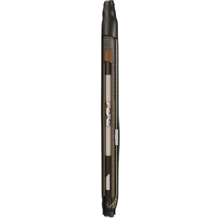

    Предназначены для соединения одножильных кабелей:
    с изоляцией из сшитого полиэтилена и экраном из медных проволок.
    на напряжение 35кВ.
    Соответствует требованиям ГОСТ 34839-2022.
    Типы монтируемых кабелей:(А)ПвПу, (А)ПвПуг, (А)ПвВ, (А)ПвП2г, (А)ПвПу2г.
    Наличие трубок выравнивания напряженности электрического поля обеспечивает надежность функционирования высоковольтных муфт, равномерное распределение напряженности электрического поля в области среза полупроводящего экрана.
    Термоплавкий клей, нанесенный на внутреннюю поверхность защитного кожуха, обеспечивает полную герметичность муфты после монтажа.
    Провод перемычки, сформированный из медных проволок кабельного экрана, соединяется при помощи медных гильз под опрессовку. Гильзы не входят в комплект и заказываются отдельно.
    В комплект муфты входят болтовые соединители на напряжение 35 кВ.
    Комплект поставки рассчитан для монтажа одной фазы кабеля.
    Высокое качество комплектующих и используемых композиционных материалов.
    Инструмент для монтажа: пропановая горелка ПГ (КВТ), набор для срыва головок болтовых наконечников и соединителей НМБ-6 (КВТ) инструменты для снятия изоляции и полупроводникового экрана.
    Все полимерные композиции, использованные для производства термоусаживаемых компонентов «КВТ», не содержат галогенов (HF=Halogen Free).
    Выпускается по ТУ 3599-005-97284872-2015.
