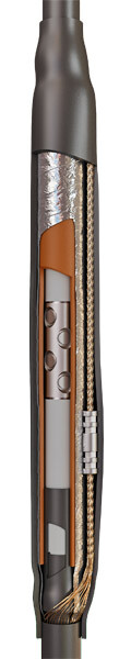

    Предназначены для соединения одножильных кабелей:
    с изоляцией из сшитого полиэтилена и экраном из медных проволок.
    на напряжение 6 и 10 кВ.
    Соответствует требованиям ГОСТ 34839-2022.
    Типы монтируемых кабелей: (А)ПвП, (А)ПвВ, (А)ПвПу, (А)ПвПг, (А)ПвПуг, (А)ПвП2г, (А)ПвПу2г.
    Наличие трубок выравнивания напряженности электрического поля обеспечивает надежность функционирования высоковольтных муфт и равномерно распределяя напряженность электрического поля в области среза полупроводящего экрана кабеля.
    Термоплавкий клей, нанесенный на внутреннюю поверхность защитного кожуха, обеспечивает полную герметичность муфты после монтажа.
    Экраны кабелей восстанавливаются алюминиевой экранирующей лентой и проводом-перемычкой. Провод-перемычка, сформированный из медных проволок кабельного экрана, соединяется при помощи медных гильз под опрессовку.
    Комплект муфты универсален и позволяет использовать как гильзы под опрессовку, так и болтовые соединители.
    Болтовые соединители подматываются специальным герметиком, заполняющим пустоты и неровности в местах срыва болтов, а также обладающим свойствами выравнивания напряженности электрического поля.
    Комплект поставки рассчитан для монтажа трех фаз кабеля.
    Высокое качество комплектующих и используемых композиционных материалов.
    При монтаже узла заземления на кабель с броней из стальных или алюминиевых проволок  необходимо дополнительно использовать «Комплект заземления КМПБ», соответствующий выбранной муфте.
    Примечание: муфты 1ПСТ-10-800(Б) предназначены для установки только на кабели с алюминиевыми токопроводящими жилами.
    Инструмент для монтажа: пропановая горелка ПГ (КВТ), набор для срыва головок болтовых наконечников и соединителей НМБ-6 (КВТ) инструменты для снятия изоляции и полупроводникового экрана.
    Все полимерные композиции, использованные для производства термоусаживаемых компонентов «КВТ», не содержат галогенов (HF=Halogen Free).
    Выпускается по ТУ 3599-005-97284872-2015.
