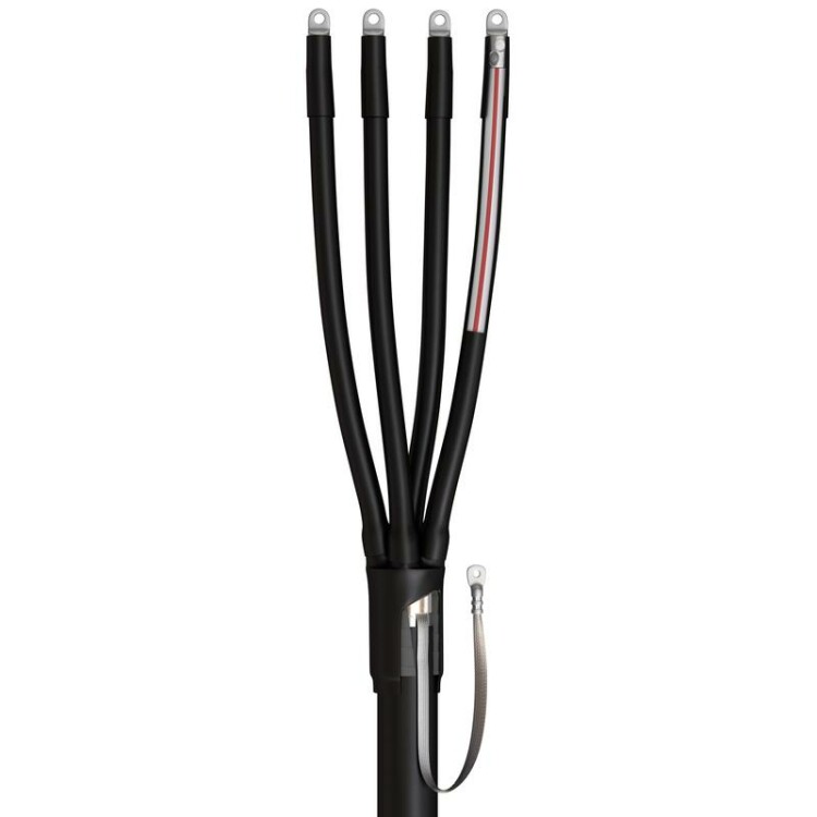

    Предназначены для оконцевания 4-х жильных кабелей:
    с пластмассовой изоляцией (ПВХ/СПЭ).
    с броней и без брони.
    на напряжение до 1 кВ.
    Соответствует требованиям ГОСТ 13781.0-86.
    Типы монтируемых кабелей: (А)ВВГ, NYM, NYY, (А)ПвВГ, (А)ВБбШв, (А)ВБВ, АВВБ, (А)ВВБГ, (А)ПвБбШв, (А)ПвБбШп.
    Комплект для 4-ти жильных кабелей универсален и может быть использован при монтаже муфты как внутренней, так и наружной установки.
    Термоплавкий клей, нанесенный на внутреннюю поверхность перчатки и концевых манжет, обеспечивает полную герметичность муфты после монтажа.
    Для кабелей с броней используется непаяная система заземления. Базовая комплектация включает в себя роликовую пружину постоянного давления, используемую для крепежа провода заземления к бронелентам.
    При монтаже узла заземления на кабель с броней из стальных или алюминиевых проволок  необходимо дополнительно использовать «Комплект заземления КМПБ», соответствующий выбранной муфте..
    Материалы, из которых изготовлены термоусаживаемые компоненты муфты, обладают стойкостью к ультрафиолетовому излучению и погодно-климатическим условиям.
    Комплект муфты универсален и позволяет использовать как кабельные наконечники под опрессовку, так и болтовые наконечники.
    Инструмент для монтажа: пропановая горелка ПГ (КВТ), набор для срыва головок болтовых наконечников и соединителей НМБ-6 (КВТ).
    Все полимерные композиции, использованные для производства термоусаживаемых компонентов «КВТ», не содержат галогенов (HF=Halogen Free).
    Выпускается по ТУ 3599-006-97284872-2006.
