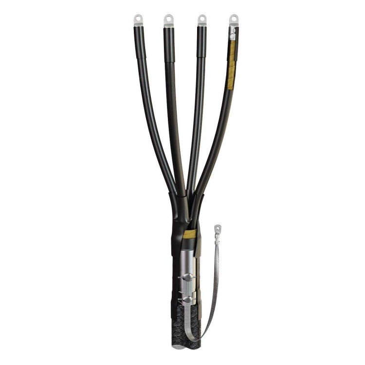

    Предназначены для оконцевания 4-х жильных кабелей:
    с бумажной маслопропитанной или пластмассовой изоляцией.
    с броней или без брони.
    на напряжение до 1кВ.
    Соответствует требованиям ГОСТ 34839-2022.
    Типы монтируемых кабелей: ААБл, (А)СБл, (А)СБГ, ААГ, (А)СГ, ААБв, (А)СБШв, ААШв, (А)СШв, ААБ2лШв, (А)СБ2лШв, (А)СКл.
    Комплект универсален и может быть использован для монтажа муфты как внутренней, так и наружной установки.
    Материалы, из которых изготовлены термоусаживаемые компоненты муфты, обладают стойкостью к ультрафиолетовому излучению и погодно-климатическим условиям.
    Монтаж узла заземления осуществляется методом пайки. Базовая комплектация включает в себя припой ПОС-30, припой А и паяльный жир.
    При монтаже узла заземления на кабель с броней из стальных или алюминиевых проволок необходимо дополнительно использовать «Комплект заземления КМПБ», соответствующий выбранной муфте.
    Термоплавкий клей, нанесенный на внутренние поверхности поясной манжеты, перчатки и концевых манжет, обеспечивает полную герметичность муфты после монтажа.
    Комплект муфты универсален и позволяет использовать как кабельные наконечники под опрессовку, так и болтовые наконечники.
    Высокое качество комплектующих и используемых композиционных материалов.
    Инструмент для монтажа: пропановая горелка ПГ (КВТ), набор для срыва головок болтовых наконечников и соединителей НМБ-6 (КВТ).
    Все полимерные композиции, использованные для производства термоусаживаемых компонентов «КВТ», не содержат галогенов (HF=Halogen Free).
    Выпускается по ТУ 3599-006-97284872-2006.
