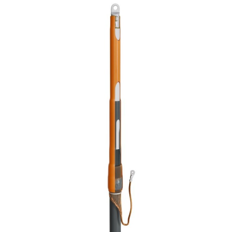

    Предназначены для оконцевания одножильных кабелей:
    с изоляцией из сшитого полиэтилена и экраном из медных проволок.
    на напряжение 20кВ.
    Соответствует требованиям ГОСТ 13781.0-86.
    Типы монтируемых кабелей:(А)ПвПу, (А)ПвПуг, (А)ПвВ, (А)ПвП2г, (А)ПвПу2г.
    Наличие трубки выравнивания напряженности электрического поля обеспечивает надежность функционирования высоковольтных муфт, равномерное распределение напряженности электрического поля в области среза полупроводящего экрана.
    Материал антитрекинговой трубки внешней изоляции устойчив к явлению трекинга, воздействию ультрафиолетовых лучей и погодноклиматическим условиям.
    Термоплавкий клей, нанесенный на внутреннюю поверхность антитрекинговой трубки, обеспечивает полную герметичность муфты после монтажа.
    В комплект муфты входят болтовые наконечники на напряжение 35 кВ.
    Комплект поставки рассчитан для монтажа одной фазы кабеля.
    Заземляющий провод формируется непосредственно из медного проволочного экрана кабеля. Наконечник под опрессовку не входит в комплект муфты.
    Инструмент для монтажа: пропановая горелка ПГ (КВТ), набор для срыва головок болтовых наконечников и соединителей НМБ-6 (КВТ) инструменты для снятия изоляции и полупроводникового экрана.
    Все полимерные композиции, использованные для производства термоусаживаемых компонентов «КВТ», не содержат галогенов (HF=Halogen Free).
    Выпускается по ТУ 3599-005-97284872-2015.
