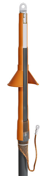

    Предназначены для оконцевания одножильных кабелей:
    с изоляцией из сшитого полиэтилена экраном из медных проволок.
    на напряжение 6 и 10 кВ.
    Соответствует требованиям ГОСТ 34839-2022.
    Типы монтируемых кабелей: (А)ПвП, (А)ПвВ, (А)ПвПу, (А)ПвПг, (А)ПвПуг, (А)ПвП2г, (А)ПвПу2г.
    Наличие трубки выравнивания напряженности электрического поля обеспечивает надежность функционирования высоковольтных муфт, равномерно распределяя напряженность электрического поля в области среза полупроводящего экрана.
    Материал антитрекинговой трубки устойчив к явлению трекинга, воздействию ультрафиолетовых лучей и погодно-климатическим условиям.
    Муфта оснащена жильным изолятором, увеличивающим длину пути токов утечки и создающим сухую зону на поверхности муфты.
    Термоплавкий клей, нанесенный на внутреннюю поверхность антитрекинговой трубки, и подмотка ленты-герметика на выходе проволочного экрана обеспечивают полную герметичность муфты после монтажа.
    Заземляющий провод формируется непосредственно из медного проволочного экрана кабеля и оконцовывается наконечником под опрессовку.
    При монтаже узла заземления на кабель с броней из стальных или алюминиевых проволок  необходимо дополнительно использовать «Комплект заземления КМПБ», соответствующий выбранной муфте..
    Комплект муфты универсален и позволяет использовать как кабельные наконечники под опрессовку, так и болтовые наконечники.
    Комплект поставки рассчитан для монтажа трех фаз кабеля.
    Примечание: муфты 1ПКНТ-10-800(Б) предназначены для установки только на кабели с алюминиевыми токопроводящими жилами.
    Инструмент для монтажа: пропановая горелка ПГ (КВТ), набор для срыва головок болтовых наконечников и соединителей НМБ-6 (КВТ) инструменты для снятия изоляции и полупроводникового экрана.
    Все полимерные композиции, использованные для производства термоусаживаемых компонентов «КВТ», не содержат галогенов (HF=Halogen Free).
    Выпускается по ТУ 3599-005-97284872-2015.
