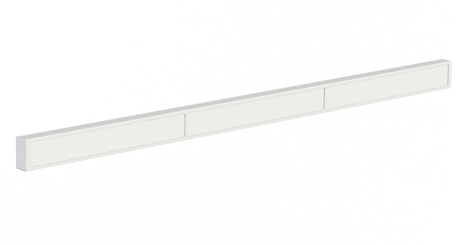

    Серия светильников SHELF LED от компании «Световые Технологии» разработана для больших торговых пространств и гипермаркетов со стеллажным хранением.
    Серия разработана для больших торговых пространств и гипермаркетов со стеллажным хранением. Конструкция представляет собой стальной корпус с уникальной оптической системой. Асимметричная КСС сформирована алюминиевым отражателем и матовым рассеивателем со специальной оптической пленкой, снижающей слепящий эффект без искажения угла светораспределения.
    Светильники предназначены для установки в нишу стеллажей при помощи монтажных шпилек. В наличии корпуса двух типоразмеров 1,9 м и 2,6 м, под заказ возможно изготовление приборов под любые габариты торгового оборудования.
    В светильниках используются эффективные светодиоды последнего поколения и высококачественные драйвера с гарантированным временем наработки на отказ 100 тыс. часов.
    Базовые версии имеют цветовую температуру 4000K и индекс цветопередачи ≥80, под заказ возможно изготовление приборов с другой цветовой температурой и индексом цветопередачи ≥90.
    Характеристики новой серии:
    Наименование Световой поток, лм Мощность, Вт Лм/Вт Артикул
    SHELF LED 1900 4000K 4450 38 117 1706000010
    SHELF LED 2600 4000K 6150 52 118 1706000020
