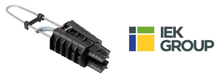

    IEK GROUP изменяет наименование анкерного зажима UZA-14-D16-D25-M в соответствии с маркировкой
    IEK GROUP изменяет наименование анкерного зажима UZA-14-D16-D25-M. Наименование данной продукции приведено в соответствие с маркировкой.
    Прежнее наименование: Зажим анкерный ЗАБ 16-25 М (PA25×100).
    Новое наименование: Зажим анкерный ЗАБ 16-35 М (PA25×100).
    Зажим анкерный ЗАБ 16-35 М IEK® предназначен для анкерных креплений двух или четырех самонесущих изолированных проводов. Зажим не требует инструмента для монтажа, легко снимаемая скоба (длиной от 90 до 150 мм) позволяет крепить его к кронштейнам и крюкам. Скоба снабжена дополнительным фиксатором, не позволяющим выскочить из клинового зажима, например, во время повышенных ветровых нагрузок.
    Преимущества зажима анкерного ЗАБ 16-35 М IEK®:
    • Зажим предназначен для проводов сечением 4×35мм2.
    • Особый рельеф поверхности клиньев обеспечивает надежную фиксацию проводника, препятствует его выскальзыванию, не повреждая при этом изоляцию провода.
    • Все детали выполнены из полимеров, устойчивых к ультрафиолетовому излучению и погодно-климатическим условиям.
    Технические характеристики зажима анкерного ЗАБ 16-35 М IEK®:
    • Количество и сечение удерживаемых жил СИП — от 2×16 до 4×35.
    • Разрушающая нагрузка — 2,3 кН.
    • Масса зажима — 0,14 кг.
