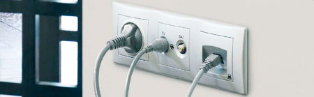

    Если попробовать охарактеризовать современное общество одним словом, то это слово будет «информационное». Изобретение термина приписывают японским ученым, а в качестве важнейшей составляющей называют свободный доступ к необходимому для передачи и использования информации оборудованию.
    В наш век Интернета и развитых телекоммуникаций этим оборудованием стали компьютерные, телефонные и телевизионные розетки.
    Компьютерные розетки RJ-45
    У компьютерных розеток – стандартный разъем, который называется RJ-45. С обратной стороны розетки к нему подключается интернет-кабель, представляющий из себя витую пару. Кабель для домашней сети бывает разных типов и отличается по скорости передачи данных.
    Категория 5е самая распространенная – это наиболее часто встречающийся формат для домашнего интернета. Кабель такой категории может передавать данные со скоростью до 1 Гбит в секунду.
    Существуют еще категории 6 и 6а: первый вариант встречается редко и сопоставим по скорости с кабелем категории 5е. Кабели категории 6а отличаются более высокой скоростью передачи данных – до 10 Гбит в секунду. Правда, такая скорость и оборудование, которое ее обеспечивает, пока практически не встречаются для домашней сети.
    Стоит помнить, что кабель для интернет-розетки различается еще и по типу защиты от электромагнитных наводок и помех, которые могут снижать скорость передачи данных. Такая защита в кабеле называется экраном.
    Самый простой и неэкранированный кабель имеет обозначение UTP, восприимчив к наводкам и помехам от других кабелей, расположенных рядом, и источников радиоизлучения, таких, как мобильные и радиотелефоны, WiFi-роутеры, печи СВЧ.
    Экранированные кабели обозначаются как FTP и STP. У них есть специальный защитный экран, выполненный, в первом случае, в виде фольги, которая находится под оболочкой кабеля и защищает от наводок высокой частоты. У STP экран выполнен в виде металлической медной луженной оплетки и защищает от наводок низкой частоты, например, которые создают кабели питания 220 вольт (50 Гц).
    Для надежного интернет-соединения в домашних условиях рекомендовано применять STP-кабель.
    Обычно для монтажа кабеля используется специальный инструмент. Интернет-розетки Schneider Electric в сериях Merten, Unica и Odaсe обладают современным зажимным механизмом, который не требует дополнительного монтажного инструмента (в данном случае забивного инструмента).
    Телефонные розетки RJ-11
    Телефонные розетки имеют обозначение RJ-11 и внешне похожи на интернет-розетки RJ-45.
    В линейках электроустановочных изделий Schneider Electric телефонные разъемы часто совмещены с разъемами для Интернета и находятся в одной механизме . Это экономит пространство и аккуратно подводит необходимые кабели к рабочему месту.
    Различные комбинации интернет- и телефонных разъемов представлены во всех сериях розеток от Schneider Electric любого ценового уровня и дизайна.
    Телевизионные розетки
    Один из самых востребованных разъемов – это ТВ-разъем. Розетки с таким видом разъема бывают разных типов: одиночные, проходные и оконечные.
    Одиночная ТВ-розетка – самая простая по устройству и недорогая. Данный продукт идеально подходит, если нужно подключить к антенне один телевизор либо подключить к телевизору антенный провод от сплиттера.
    Если задача чуть сложнее: подключить последовательно несколько телевизоров, допустим, в разных комнатах, потребуются проходные ТВ-розетки. Такие розетки имеют разный уровень затухания сигнала, но для квартиры или дома эти значения не принципиальны.
    Подключить проходную ТВ-розетку очень просто: антенный кабель заводится на разъем входа и далее выводится через выход, обеспечивая последовательное соединение всех телевизоров в доме. Такая схема подключения экономит расход антенного кабеля.
    Важно отметить, что если применяется проходная схема подключения, то на последней точке антенны необходимо использовать специальную оконечную ТВ-розетку, которая корректно замыкает кабельную линию, обеспечивая качественный сигнал.
