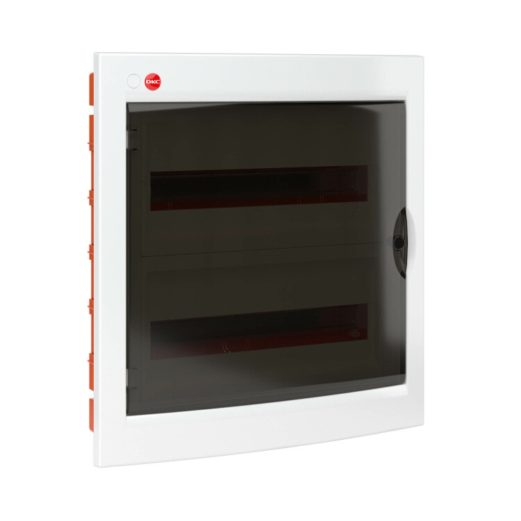

    Встраиваемый распределительный щиток ДКС предназначен для монтажа в жилых и административных помещениях для установки автоматических выключателей любых производителей: таймеров, устройств защитного отключения и управления освещением и т.д. Щиток имеет оцинкованную DIN-рейку и суппорт, заглушки для пустых модулей, сборочные винты и заглушки для них, самоклеящуюся этикетку для маркировки цепей. Межосевое расстояние между рядами 125-150-175 мм. Преперфорированные отверстия и насечки на задней стенке обеспечивают точное соединение с пластиковыми трубами и обеспечивают легкий монтаж. Дверца выполнена из затемненного полупрозрачного пластика. Специальная конструкция петель дает возможность открывать дверцу более чем на 180°. Степень пыле- и влагозащиты IP 41. Количество модулей - 36. Параметры щитка: ширина - 455 мм, высота - 474 мм, глубина встраиваемой части - 77 мм. Материал - термостойкий пластик. Цвет - белый.

    Модульная ширина (общ. кол-во модульных расстояний) 36
    Ширина 455 мм
    Высота 474 мм
    Цвет Белый
    Материал корпуса Пластик
    Степень защиты (IP) IP41
    Глубина 77 мм
    Номер цвета RAL 9016
    Глубина установочная (встраив.) 77 мм
    Количество дверей 1
    С замком Да
    Тип крышки С вырезом/прорезями
    Прозрачная крышка/дверца Да
    Тип крышки (наружной) Дверь (-ца)
    Смотровое окошко Нет
    Масса 2.67
