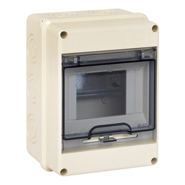

    Щиты распределительные пластиковые ЩРн-ПГ EKF PROxima предназначены для распределения электроэнергии, защиты от токов перегрузки и короткого замыкания. Возможна установка различного модульного оборудования. Благодаря высокой степени пыле- и влагозащиты IP65 данная серия может применяться в помещениях с повышенным уровнем пыли и влаги, в гаражах, производственных помещениях, подвалах, автомойках и складах. Вертикальное открывание дверцы позволяет устанавливать бокс независимо от положения соседних стен. Электрощиты изготовлены из прочного ABS-пластика.
    Код производителя Pb65-n-pg-5
    Арт. F_EKF002962
    Модульная ширина (общ. кол-во модульных расстояний) 5
    Ширина 119 мм
    Высота 155 мм
    Материал корпуса Пластик
    Степень защиты (IP) IP65
    Глубина 89 мм
    Возможность расширения Нет
    Номер цвета RAL 7035
    С монтажной платой/панелью Да
    С замком Да
    Тип крышки Нет (без)
    Прозрачная крышка/дверца Да
