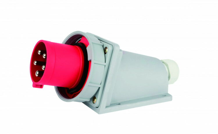

    DEKraft Dekraft Вилка стац. 3Р+РЕ+N 32А 380В IP67 ВС-103(26172DEK)
    Картинка Dekraft Вилка стац. 3Р+РЕ+N 32А 380В IP67 ВС-103 (26172DEK) в интернет-магазине электрики Форум Электро в Москве
    26172DEK
    F_SCH061668
    ВС-103
    Количество полюсов
    5
    DEKraft
    Все товары DEKraft
    2 694 ₽
    Вилка стационарная серии ВС-103 Dekraft, номинальный ток 32 А, диапазон рабочего напряжения 380-415 В AC, степень пыле-влаго защиты IP67, количество полюсов 3Р+РЕ+N, код CEE 525W.
    Используются для создания временных сетей электроснабжения на заводских, монтажных, строительных площадках, в энергетике, а также в аэропортах, морских и речных портах, вокзалах, станциях зарядки электромобилей и сельскохозяйственных объектах.
    Отличительные особенности 2 поколения пром. разъемов:
    - Новый конструктив устройств
    - Высококачественная огнестойкий корпус электрических из полиамида
    - Высокая ударопрочностью, устойчивость к ультрафиолетовому излучению
    - Контакты выдерживают 50 000 подключений
    - Защелкивающаяся конструкция вилок и розеток удобна для разборки и сборки
    Код производителя 26172DEK
    Арт. F_SCH061668
    Серия ВС-103
    Количество полюсов 5
    Степень защиты (IP) IP67
    Тип подключения Винтов. зажим/клемма
    Конструктивное исполнение Вилка для монтажа на поверхность
    Цветовая кодировка Красный
    IEC ток 32 А
    Ориентация заземляющего контакта (по циферблату часов) 6 ч
    Напряжение согл. EN 60309-2 400 В (50+60 Гц) красная
    Ориентация (угол) подключения Наклонн./угловой (-ая)
