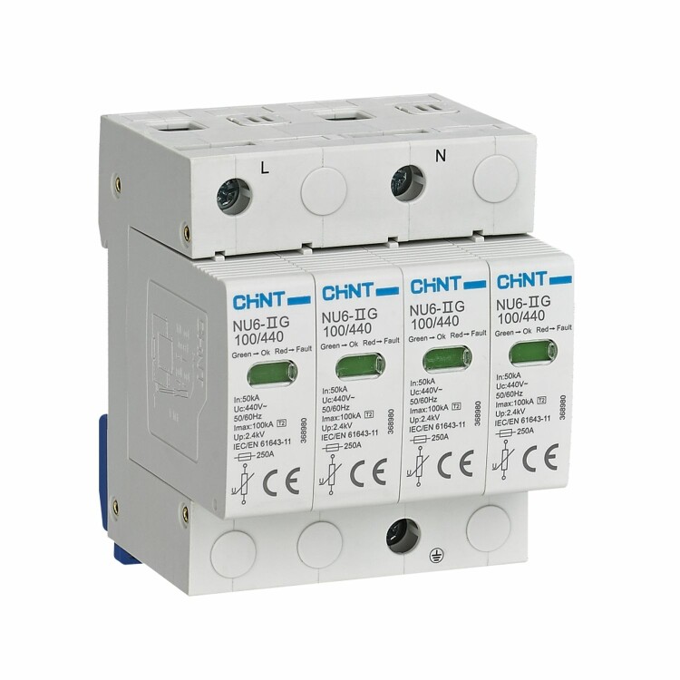

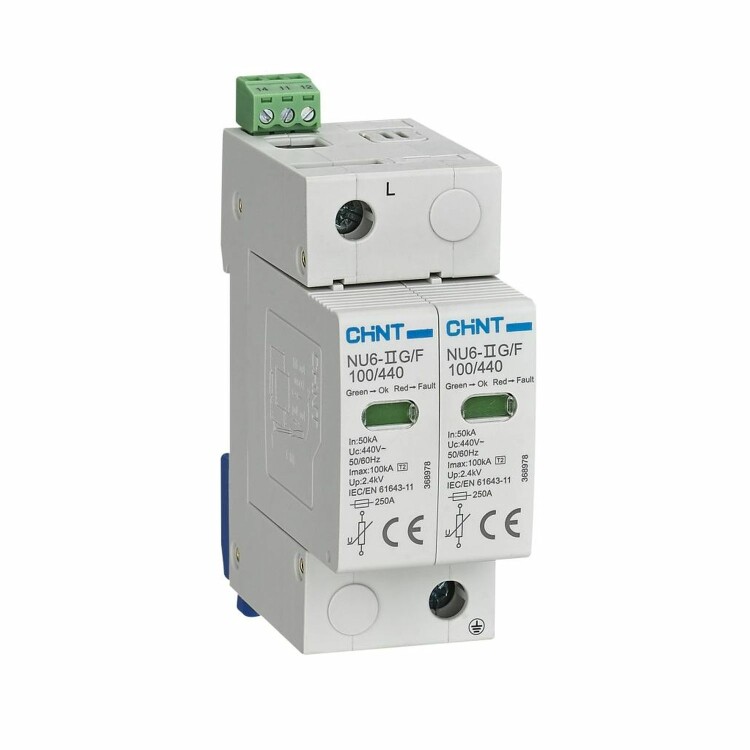

    Ограничители импульсных перенапряжений серии NU6-IIG Предназначены для защиты от повреждения грозовым разрядом и аварийными скачками напряжения любых чувствительных к перенапряжениям устройств. Они могут применяться в сетях с системами заземления: TN, TT, IT. Ограничители перенапряжения протестированы ударной волной 8/20 мкс. Основные характеристики: Количество полюсов –  1Р ,  2P ,  3P ,  4P Номинальное рабочее напряжение – АС240/415В Номинальный разрядный ток –  15 кА ,  25 кА ,  40 кА Максимальный разрядный ток –  40 кА , 60 кА,  100 кА Исполнение вспомогательных контактов – 1НO+1НЗ Степень загрязнения – 2 Степень защиты – IP20 Ширина полюса – 40 и 60кA - 18мм; 100 кА - 36мм Монтаж – на симметричную DIN-рейку 35 мм
