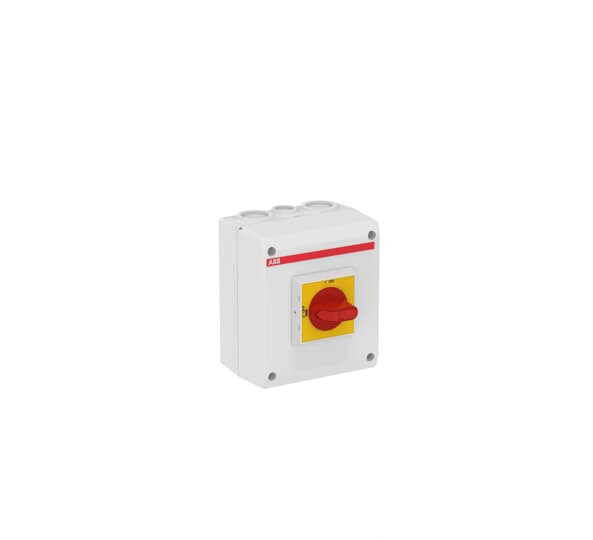

    ABB Рубильник в боксе OTP25BA3M(1SCA022401R3430)
    Картинка Рубильник в боксе OTP25BA3M (1SCA022401R3430) в интернет-магазине электрики Форум Электро в Москве
    1SCA022401R3430
    F_ABB054737
    Моторный привод опционально
    Пригоден в качестве главного выключателя
    -38%
    3 560.40 ₽
    5 719.38 ₽
    Корпус выключателя серии OTPс фронтальным управлением изготовлен из жесткого поликарбоната. Корпус защищен от ультрафиолетового излучения и защищен от водяных струй низкого давления и мелких частиц пыли (IP65). Предназначен для наружного и внутреннего применения. Сверху и снизу предусмотрены отверстия для заведения кабелей. Изначально отверстия закрыты выбиваемыми заглушками и имеют заводскую резьбу для установки сальников. Рукоятка блокируется в отключенном положении с помощью навесного замка (максимум до трех навесных замков). Крышка заблокирована. Блокировка может быть подавлена для термографирования. Выключатель выполнен для 5-проводной системы и имеет фиксированную клемму нейтрали и клемму PE. В комплект входят два мембранных сальника и два ограничителя протяжки кабеля.
    Код производителя 1SCA022401R3430
    Арт. F_ABB054737
    Пригоден в качестве сервисного выключателя Нет
    Пригоден в качестве главного выключателя Да
    Пригоден в качестве предохранительного выключателя Нет
    Пригоден в качестве устройства аварийной остановки Нет
    Макс. допустимое раб. напряжение Ue AC 750 В
    Номин. продолжительный ток Iu 32 А
    Количество полюсов 3
    Конструкция прибора Комплектное устройство в корпусе
    Подходит для установки в распределит. щит Нет
    Тип элемента управления Кнопка/ручка поворотная
    Степень защиты (IP), передняя сторона IP65
    Реверсивный переключатель Нет
    Номин. коммутируем. мощность при AC-3, 400 В 9 кВт
    Тип изделия/компонента Выключатель-разъединитель нагрузки
    Номин. раб. напряжение 750 В
    Масса 0.5
