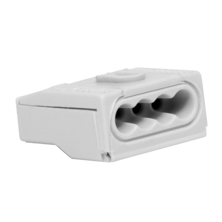

    DKC Клеммная колодка безвинтовая 5х1,5-2,5 мм.кв.(B273/5)
    Картинка Клеммная колодка безвинтовая 5х1,5-2,5 мм.кв. (B273/5) в интернет-магазине электрики Форум Электро в Москве
    DKC Клемма соединительная пружинная 1пол. 5конт. под жилы сечением 2.5кв.мм
    B273/5
    F_DKC011287
    Непосредственная установка
    22 мм
    Номин. ток In
    24 А
    41.87 ₽
    В наличии 71 шт
    Безвинтовая клеммная колодка предназначена для соединения отдельных проводов. Она рассчитана на номинальное напряжение 450 В и номинальный ток 24 А. Для соединения используется пружинный зажим, дополнительная фиксация не требуется.
    Колодка подходит для одножильного жесткого провода сечением 2,5 мм2, многожильного провода без наконечника сечением от 1,5 до 2,5 мм2 или многожильного провода с наконечником сечением 1,5 мм2. Рабочая температура изделия – от -5 °С до +85 °С. Цвет – серый.
    Код производителя B273/5
    Арт. F_DKC011287
    Способ монтажа Непосредственная установка
    Длина 22 мм
    Номин. ток In 24 А
    Номин. напряжение 450 В
    Тип изделия/компонента Зажим ЗВИ
    Прозрачный Нет
    Рабочая температура -5...85 °C
    Поперечн. сечение подключ. тонкопроволочного провода без наконечника 1.5 мм²
    Поперечн. сечение подключ. однопроволочного (жесткого) провода 2.5 мм²
    Поперечн. сечение подключ. многопроволочного (гибкого) провода 1.5...2.5 мм²
    Тип электрич. соединения 1 Соединение с пружинным зажимом
    Тип электрич. соединения 2 Соединение с пружинным зажимом
    Позиция соединения Сбоку
    Материал изоляции корпуса Полиамид (PA)
    Ширина/размер ячейки 19 мм
