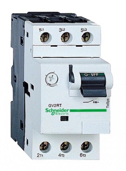

    GV2 Автоматический выключатель с комбинированным расцеплением 0,40-0,63А. диапазон: TeSys - наименование изделия: TeSys GV2 - краткое название устройства: GV2RT - тип устройства или его аксессуаров: автоматический выключательПреимущества: Компактные и простые в эксплуатации, автоматические выключатели электродвигателей TeSys GV2 имеют ширину 45 мм и классифицируются в зависимости от отключающей способности и типа управления. Применение: Промышленность, инфраструктура, строительство и т. д. Управление и защита электродвигателей в соответствии со стандартами МЭК 947-2 и МЭК 947-4-1. Легко конфигурируются при помощи винтов или фиксацией на монтажные направляющие.
    Код производителя GV2RT04
    Арт. F_SCH012085
    Серия TeSys GV2 - Авт. Выкл <32A
    Ширина 45 мм
    Высота 89 мм
    Номин. продолжительный ток Iu 0.63 А
    Количество полюсов 3
    Конструкция прибора Комплектное устройство в корпусе
    Номин. коммутируем. мощность при AC-3, 400 В 0.18 кВт
    Глубина 78.5 мм
    Диапазон установки расцепителя перегрузки 0.4...0.63 А
    Номин. отключающая способность Icu при 400 В, 50 Гц 100 кА
    Номин. раб. напряжение 690 В
    Тип расцепителя Термомагнитный
    С интегрированным вспомогат. переключателем Нет
    С встроенным расцепителем пониженного напряжения Нет
    Диапазон регулировки без задержки срабатывания расцепителя короткого замыкания 13 А
    Страна Франция
    Масса 0.227
