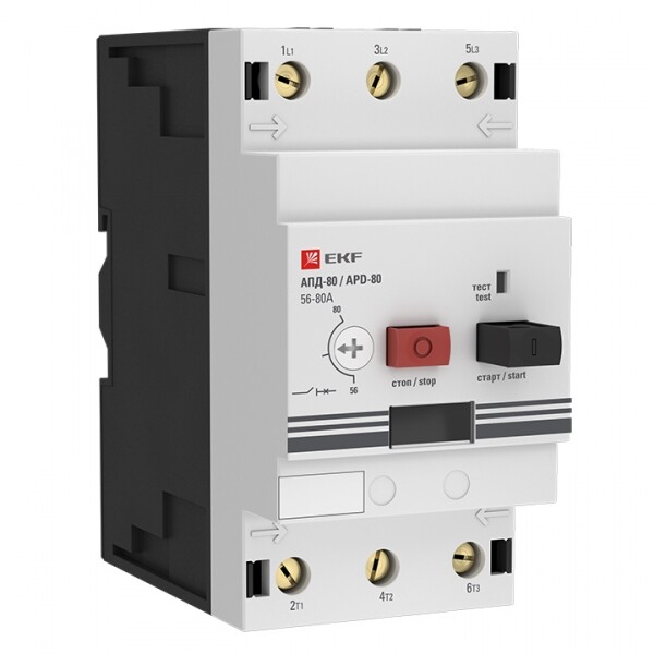

    Автоматические выключатели пуска двигателя серии АПД‑80 с термомагнитным расцепителем специально предназначены для коммутаций цепей переменного тока напряжением до 690 В частотой 50/60 Гц, а также управления и защиты трехфазных асинхронных двигателей от перегрузки, обрыва фазы, короткого замыкания.
    Код производителя apd3-25-40
    Арт. F_EKF001186
    Ширина 62 мм
    Высота 72.3 мм
    Номин. продолжительный ток Iu 40 А
    Количество полюсов 3
    Тип элемента управления Кнопка нажимная
    Номин. коммутируем. мощность при AC-3, 400 В 18.5 кВт
    Глубина 61.2 мм
    Диапазон установки расцепителя перегрузки 25...40 А
    Номин. отключающая способность Icu при 400 В, 50 Гц 35 кА
    Номин. раб. напряжение 400...600 В
    Тип расцепителя Термомагнитный
    С интегрированным вспомогат. переключателем Нет
    С встроенным расцепителем пониженного напряжения Нет
    Диапазон регулировки без задержки срабатывания расцепителя короткого замыкания 325...520 А
