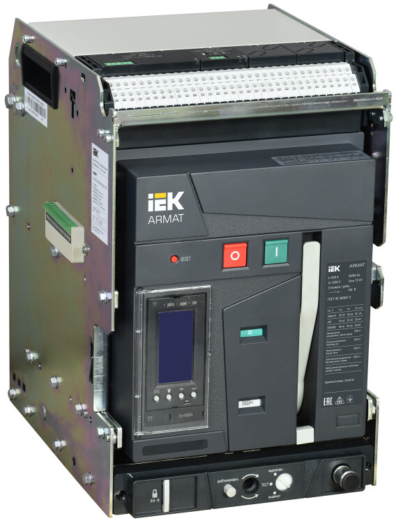

    IEK (ИЭК) IEK ARMAT Автоматический выключатель воздушный выдвижного исполнения 3P A 55кА 630А TT с акс.(AR-ACB-3VA-055-0630A-TTCF)
    Картинка IEK ARMAT Автоматический выключатель воздушный выдвижного исполнения 3P A 55кА 630А TT с акс. (AR-ACB-3VA-055-0630A-TTCF) в интернет-магазине электрики Форум Электро в Москве
    F_IEK025949
    ARMAT
    690 В
    Моторный привод опционально
    1 544 752.72 ₽
    Воздушные автоматические выключатели (ACB) серии ARMAT предназначены для защиты сетей электроснабжения при коротких замыканиях и перегрузке, также предназначены для оперативных включений и выключений участков электрических цепей и рассчитаны для применения в электроустановках с номинальным рабочим напряжением до 690 В на номинальные токи от 630 до 6300А.
    Данные автоматические выключатели комплектуются электронными расцепителями, с различными комбинациями набора функциональных возможностей, в том числе возможностью коммуникации по протоколу Modbus, что, с учётом отключающей способности до 150 кА, позволяет применение ACB ARMAT на любых типах промышленных и гражданских объектов.
    Соответствуют ГОСТ Р 50030.2.
    Код производителя AR-ACB-3VA-055-0630A-TTCF
    Арт. F_IEK025949
    Серия ARMAT
    Номин. напряжение 690 В
    Номин. продолжительный ток Iu 630 А
    Количество полюсов 3
    Степень защиты (IP) IP30
    Диапазон установки расцепителя перегрузки 252...630 А
    Номин. отключающая способность Icu при 400 В, 50 Гц 55 кА
    Моторный привод встроенный Да
    Диапазон регулировки без задержки срабатывания расцепителя короткого замыкания 630...50000 А
    Масса 85
