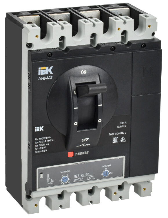

    IEK ARMAT Авт. выкл. лит. корпус 4P H 150кА 315А ТМ рег.
    AR-MCCB-4H-150-0315A-ATUC
    F_IEK026774
    400...690 В
    Моторный привод опционально
    299 137.42 ₽
    Автоматические выключатели в литом корпусе ARMAT применяются в различных типах низковольтных комплектных устройств – от распределительных щитов до ВРУ 1600 А. Входят в состав комплексных решений на базе продукции ARMAT IEK для создания систем энергораспределения зданий и сооружений, в том числе для индустриальных и высокотехнологических объектов.
    Благодаря высокой отключающей способности (до 150 кА) линейка автоматических выключателей в литом корпусе ARMAT идеальна для применения на энергоемких промышленных объектах. В комплексе с воздушными автоматическими выключателями ARMAT используются в НКУ до 6300 А.
    Вся линейка силовых автоматических выключателей ARMAT (воздушных и в литом корпусе) производится на современном, полностью автоматизированном оборудовании, с постоянным контролем качества.
    Электротехническая продукция IEK тщательно тестируется как в независимых лабораториях, так и в собственной лаборатории IEK GROUP в Москве.
    Мы уверены в высоком качестве и надежности силовых выключателей линейки ARMAT – вот почему гарантийный срок их эксплуатации составляет 5 лет!
    Код производителя AR-MCCB-4H-150-0315A-ATUC
    Арт. F_IEK026774
    Серия Нет
    Номин. напряжение 400...690 В
    Номин. продолжительный ток Iu 315 А
    Количество полюсов 4
    Тип элемента управления Ручка-переключатель
    Диапазон установки расцепителя перегрузки 1575...3150 А
    Номин. отключающая способность Icu при 400 В, 50 Гц 150 кА
    Масса 7.9
