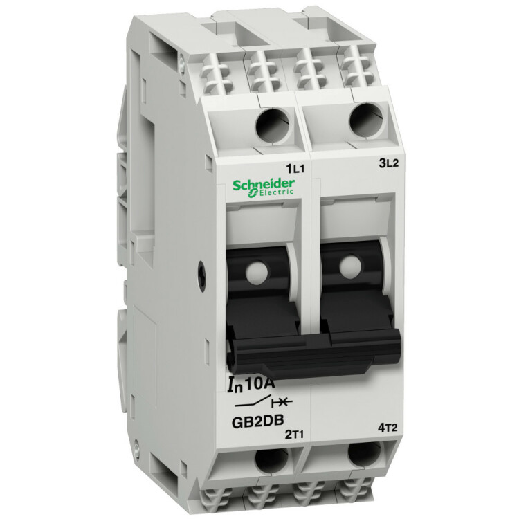

    Термомагнитный размыкатель цепей управления, 2П, 0,5A, Id = 6,6A. диапазон: TeSys - наименование изделия: TeSys GB2 - краткое название устройства: GB2 - тип устройства или его аксессуаров: автоматический выключатель - область применения: управление - тип сети: пер./пост. тока - категория применения : DC-12 в соответствии с IEC 60947-5-1, DC-13 в соответствии с IEC 60947-5-1, категория А в соответствии с IEC 60947-2 - отключающая способность: Icu = 1.5 кА в 24 В постоянный ток в соответствии с IEC 60947-2, Icu = 50 кА в 400/415 V переменный ток 50/60 Гц в соответствии с IEC 60947-2, Icu = 1 кА в 48 V постоянный ток в соответствии с IEC 60947-2, Icu = 50 кА в 230/240 V переменный ток 50/60 Гц в соответствии с IEC 60947-2, Icu = 50 кА в 110 В переменный ток 50/60 Гц в соответствии с IEC 60947-2 - [Icu] номинальная предельная наибольшая отключающая способность (на к.з.): 100 % в 110 В переменный ток 50/60 Гц в соответствии с IEC 60947-2, 25 % в 230/240 V переменный ток 50/60 Гц в соответствии с IEC 60947-2, 25 % в 400/415 V переменный ток 50/60 Гц в соответствии с IEC 60947-2 - технология блока контроля и управления: термомагнитный - ток срабатывания электромагнитного расцепителя: 6.6 А. Преимущества: Мы по-прежнему предоставляем информацию об изделиях, выпускавшихся ранее, независимо от их наличия в продаже или обеспечения технической поддержки на данный момент.... применения: ..
    Код производителя GB2DB05
    Арт. F_SCH002141
    Номин. ток 0.5 А
    Номин. напряжение 415 В
    Частота 50...60 Гц
    Номин. напряжение изоляции Ui 415 В
    Общ. количество полюсов 2
    Класс токоограничения 3
    Категория перенапряжения 3
    Степень загрязнения 2
    Глубина установочная (встраив.) 78 мм
    Рабочая температура окружающей среды -20...60 °C
    Поперечн. сечение подключ. однопроволочного (жесткого) провода 0.75...6 мм²
    Поперечн. сечение подключ. многопроволочного (гибкого) провода 0.75...4 мм²
    Номин. отключающая способность при коротком замыкании Icu IEC 60898 при 230 В 50 кА
    Масса 0.103
