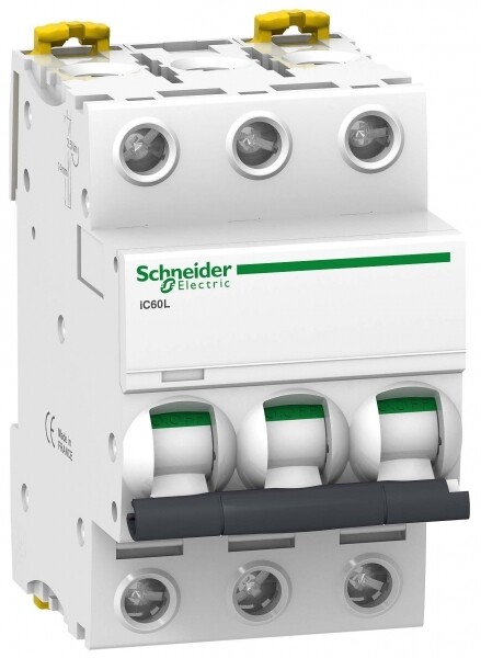

    АВТОМАТИЧЕСКИЙ ВЫКЛЮЧАТЕЛЬ iC60L 3П 2A B. Аппараты iC60L отвечают требованиям как бытового (ГОСТ Р 50345), так и промышленного (ГОСТ 50030.2) стандартов. Сочетают в функции защиты цепей от токов короткого замыкания и перегрузки. Обеспечивают возможность секционирования в промышленных электроустановках. Сигнализируют об аварийном отключении посредством индикатора состояния - функция Visi Trip. Обеспечивают видимый разрыв, благодаря зеленой полосе над тумблером включения - функция Visi Safe.
    Код производителя A9F93302
    Арт. F_SCH001825
    Номин. ток 2 А
    Номин. отключающая способность по EN 60898 15 кА
    Номин. напряжение 400 В
    Частота 50...60 Гц
    Общ. количество полюсов 3
    Класс токоограничения 3
    Категория перенапряжения 4
    Степень загрязнения 3
    Глубина установочная (встраив.) 44.5 мм
    Рабочая температура окружающей среды -35...70 °C
    Поперечн. сечение подключ. многопроволочного (гибкого) провода 1...16 мм²
    Номин. отключающая способность при коротком замыкании Icu IEC 60898 при 230 В 100 кА
    Номин. отключающая способность 15 кА
    Масса 0.371
