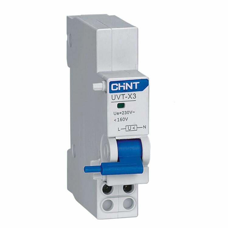

    Расцепитель минимального напряжения серии UVT-X3 Предназначен для аварийного отключения автоматического выключателя при обнаружении снижения фазного напряжения, также может быть использован для дистанционного отключения автоматического выключателя. При установке расцепителя минимального напряжения включение автоматического выключателя возможно только при наличии напряжения на расцепителе. При обрыве цепи управления, отсутствии напряжения питания, а также при значительном снижении уровня напряжения происходит автоматическое отключение выключателя. Расцепитель серии UVT-X3 применяется с автоматическими выключателями серии NXB-125; он устанавливается с правой стороны выключателя и прищелкивается к нему. Основные характеристики: Напряжение управления – АС230В Напряжение отключения – 0,7÷0,35 Us Напряжение гарантированного невключения – 0,35 Us Напряжение неотключения – 0,85÷1,10 Us Механическая износостойкость – 4000 циклов В/О Электрическая износостойкость – 4000 циклов В/О Степень загрязнения – 2 Степень защиты – IP20 Ширина – 18 мм Монтаж – на симметричную DIN-рейку 35 мм
    Код производителя 814987
    Арт. F_CHI00003061
    Серия NXB-63
    Номин. напряжение питания цепи управления Us AC 50 Гц 230 В
    Масса 0.052
