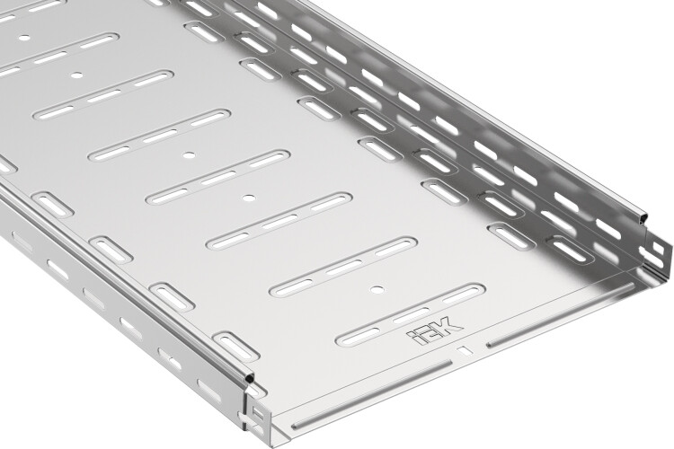

    IEK (ИЭК) IEK ESCA Лоток перфорированный 50х400х3000(CLP10-050-400-3)
    Картинка IEK ESCA Лоток перфорированный 50х400х3000 (CLP10-050-400-3) в интернет-магазине электрики Форум Электро в Москве
    CLP10-050-400-3
    F_IEK001064
    ESCA
    3000 мм
    1 570.23 ₽
    В наличии 3 м
    Перфорированные прокатные лотки входят в состав металлических кабеленесущих систем группы компаний IEK. Предназначены для прокладки и защиты силовых и слаботочных кабелей. При использовании совместно с крышкой обеспечивает максимальную защиту кабеля от внешних воздействий, пыли и влаги. В зависимости от исполнения лотки могут применяться как внутри общественных, производственных зданий, сооружений и объектах розничной торговли, так и вне помещений под навесом, на открытом воздухе, а также в помещениях с повышенной влажностью.
    Прокатные перфорированные лотки IEK изготавливаются из рулонной холоднокатаной стали, оцинкованной конвейерным способом по ГОСТ 14918-80 или методом погружения готовых изделий в расплав цинка ГОСТ 9.307.
    Система прокатных лотков IEK состоит из прямых элементов и аксессуаров, предназначенных для изменения направления трассы, а также крышек и соединительных элементов разных габаритов.
    Лоток перфорированный выпускается по ТУ 27.33.13-002-83135016-2017. По требованиям безопасности изделие соответствует техническому регламенту ТР ТС 004/2011 и ГОСТ Р 52868-2021.
    Код производителя CLP10-050-400-3
    Арт. F_IEK001064
    Серия ESCA
    Длина 3000 мм
    Ширина 400 мм
    Высота 50 мм
    Толщина материала 1 мм
    Модель/исполнение С интегрированным соединит. разъемом
    Цвет Светло-серый
    Перфорированная боковая стенка Да
    Номер цвета RAL 7047
    NATO монтажные отверстия Да
