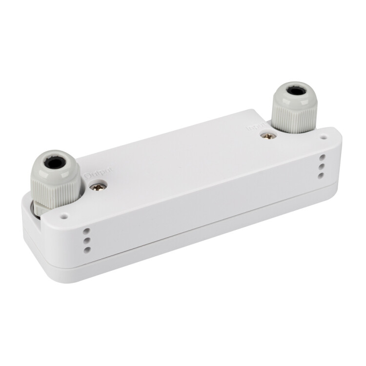

    Микроволновый датчик движения, совмещенный с датчиком освещенности. Высота установки - 1.5 - 3.5 м. Угол обнаружения 180°. Может срабатывать через двери и тонкие стены. Настройки: время отключения (5 с/90 c/3 мин/20 мин), радиус зоны срабатывания (5 - 10 м), освещенность (25 - 2000 люкс). Максимальная нагрузка 200 Вт (для светодиодных ламп), размеры (LxWxH) - 114x35х24 мм.
