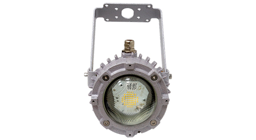

    Российский производитель «Световые Технологии» запустил производство серии светильников ONIX LED Ex для предприятий нефтегазовой и нефтехимической промышленности.
    Новинка: ONIX LED Ex для предприятий нефтегазовой и нефтехимической отраслей
    Российский производитель «Световые Технологии» запустил производство серии светильников ONIX LED Ex для предприятий нефтегазовой и нефтехимической промышленности. Маркировка взрывозащиты – 1 Ex d IIC T6 Gb/Extb IIIC Ta80°C Db. Серия представлена модификациями 16 и 26 Вт, предназначена для замены светильников с лампами накаливания до 200 Вт, в том числе модификации ВЗГ 200.
    Краткие технические характеристики:
    • крепление на поверхность потолка или стены с помощью монтажной скобы с возможностью варьирования угла наклона светильника (B в наименовании светильника), либо с помощью монтажной скобы с муфтой для установки на трубу G ¾ (BT в наименовании);
    • корпус светильника выполнен из алюминиевого литого сплава, окрашен порошковой краской;
    • сферическое боросиликатное стекло (угол рассеивания D120);
    • маркировка взрывозащиты 1Ex d IIC T6 Gb / Extb IIIC Ta 80˚С Db ;
    • степень защиты IP66;
    • УХЛ1, температура окружающей среды от -60С до +55С;
    • степень ударопрочности не менее IK07;
    • мощность 16,28 Вт;
    • эффективность светильника до 138 Лм/Вт;
    • световой поток - 2541, 3772 Лм;
    • светодиоды Nichia;
    • напряжение питания 176 В - 264 В АС / 250 В - 370 В DC;
    • класс защиты от поражения электрическим током – 1;
    • цветовая температура 5000K;
    • индекс цветопередачи >80;
    • светильник имеет четыре резьбовых отверстия М25х1,5 под кабельные вводы, с возможностью магистрального подключения;
    • сертификат соответствия ТР ТС - TC RU C-RU.МЮ62.В.06089.
    Наименование Световой поток Мощность лм/Вт Длина Ширина Вес Артикул
    ONIX LED 15B Ex 2500 лм 16 Вт 156 212 мм 165 мм 4.6 кг 1710000010
    ONIX LED 15BT Ex 2500 лм 16 Вт 156 212 мм 165 мм 165 мм 1710000020
    ONIX LED 25B Ex 3700 лм 28 Вт 132 212 мм 165 мм 4.6 кг 1710000030
    ONIX LED 25BT Ex 3700 лм 28 В 132 212 мм 165 мм 4.6 кг 1710000040
